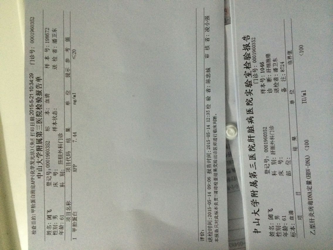

爸爸现在做完二次切除一个月,afp7.44ng/ml,DNA <100UI/ml,MR结果显示膈肌局限性增厚,转移瘤可能性大,准备开始上多吉美。
血常规和肝功能结果如下:

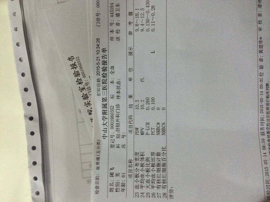

现附上血常规和肝功能结果如下:
憨豆精神  超级版主 发表于 2015-5-22 15:44:38 | 显示全部楼层 来自: 广东广州
这是两码事。抗肿瘤用多吉美一类靶向药;抗血小板聚集用阿司匹林。血小板高的话,没有肿瘤也要吃阿司匹林;有肿瘤的话,吃不吃阿司匹林都要吃靶向药。
